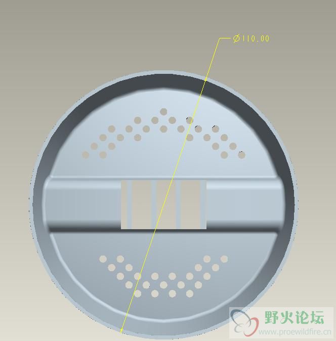

有谁知道如何修改三维尺寸的属性:比如颜色和大小等等

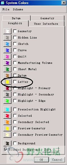

发表于 2008-3-28 16:45 | 显示全部楼层
打开系统颜色设定,更改对应的颜色就可以了!"Letter"就是更改尺寸颜色的.

 楼主| 发表于 2008-4-1 16:03 | 显示全部楼层
野火版主,宽度因子在哪里改啊
发表于 2008-4-1 20:22 | 显示全部楼层
尺寸属性,文本样式,宽度因子
