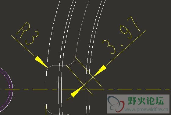

倒圆角的标注时,一边可以标注成R的形式,另一边却始终是线性
请问如何把线性改成圆角形式?
254
280
发表于 2009-10-27 15:48 | 显示全部楼层
呵呵
你点一下这个命令,再选择你要标注的圆或弧,就可以啦,你那个是显示问题,半径还是那个数

 楼主| 发表于 2009-10-27 16:23 | 显示全部楼层
回复 楼主 zhangjxg 的帖子
我标注的时候是用工具标注的。保存后关闭程序,重新打开,还是线性。
没有解决啊,请高手赐教

选特征 用自动标注
47499
发表于 2009-10-27 19:49 | 显示全部楼层
点一次圆弧,按中键放置尺寸
196
286
 楼主| 发表于 2009-10-28 08:54 | 显示全部楼层
回复 6# 野火 的帖子
按照   点一次圆弧,按中键放置尺寸
作不出来啊!

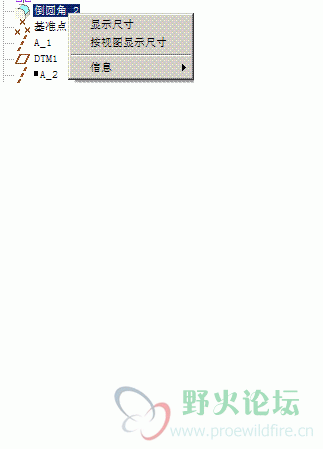

90
112
发表于 2009-10-28 16:36 | 显示全部楼层
如果标不出来就用这种吧,我以前也遇到过,我是用这样的标的! 你试试看!
