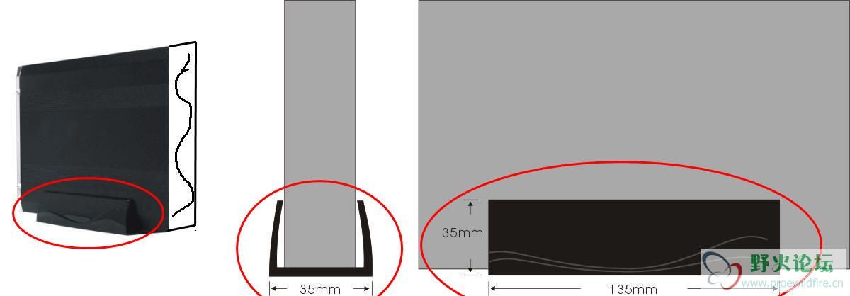

如图所示之红圈部分,表面上的造型用什么命令来完成?详细点,俺是新手!谢谢!钱不多,了表心意。

发表于 2008-3-28 16:17 | 显示全部楼层
图形表达看得不是很清楚,个人认为用style去做足矣。

 楼主| 发表于 2008-3-28 16:49 | 显示全部楼层
我现在手头只有这张图。没别的资料。style我还没用过呢,可不可以详细点?

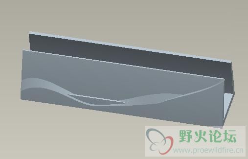

发表于 2008-3-28 19:49 | 显示全部楼层
那黑色的东西直接画出截面用拉伸就可以了吧

 楼主| 发表于 2008-3-28 20:43 | 显示全部楼层
主要是外面那个轮廓线的造型。第二张效果图的表达应该是有问题的。第一张可以明显地看到那个外型线。
天下事有难易乎?为之,则难者亦易矣;不为,则易者亦难矣!
发表于 2008-3-28 20:51 | 显示全部楼层
说到造型,这个我不会,但是如果是样条曲线的话也不难,用样条曲线不行吗?画那个线有什么用吗?

发表于 2008-3-30 13:20 | 显示全部楼层
楼主这样行吗?
你如果想看一PRT给我一个邮箱了。
