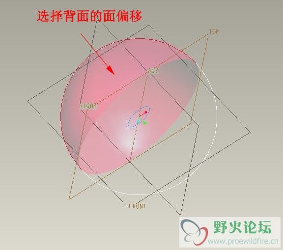

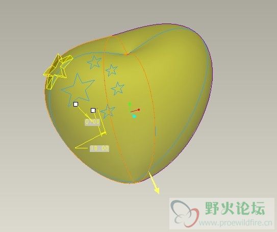

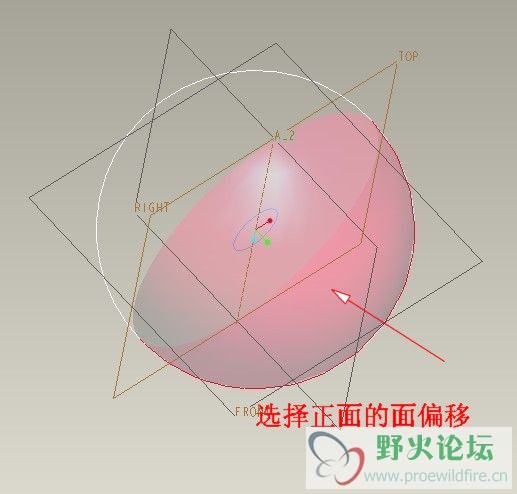

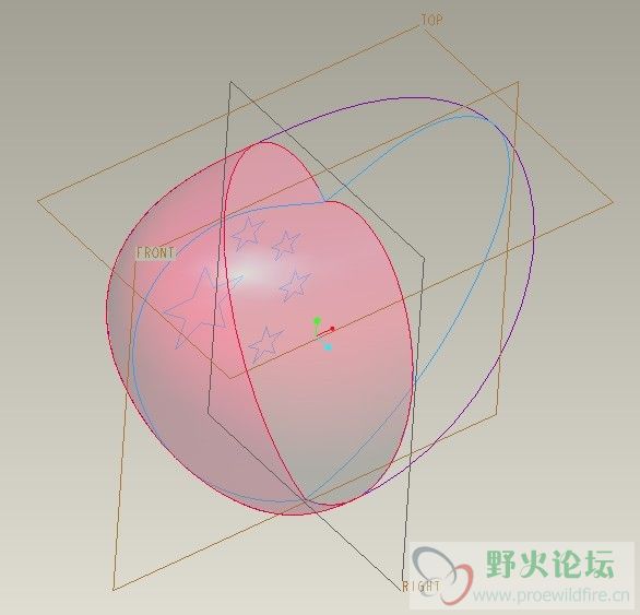

 楼主| 发表于 2009-10-27 11:43 | 显示全部楼层
因为选择的面是正面和反面一起选的,PRT里面是用边界混合做的

 楼主| 发表于 2009-10-27 11:51 | 显示全部楼层
最后发现,无论你选择前面的面,还是后面的面,其结果,偏移总是在后面的面上

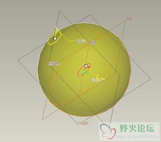

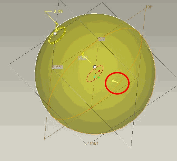

发表于 2009-10-27 12:20 | 显示全部楼层
看到模型右下部的箭头了吗?单击这个箭头就OK了。

 楼主| 发表于 2009-10-27 12:44 | 显示全部楼层
原帖由 xxshilizhi 于 2009-10-27 12:20 发表
是这个箭头吗,他改变的是偏移方向
