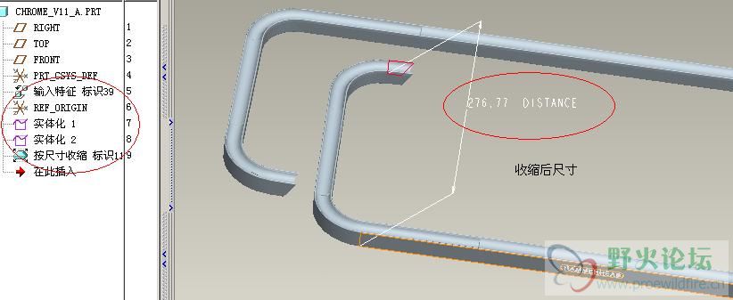

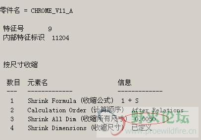

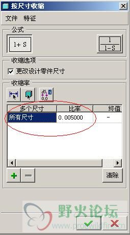

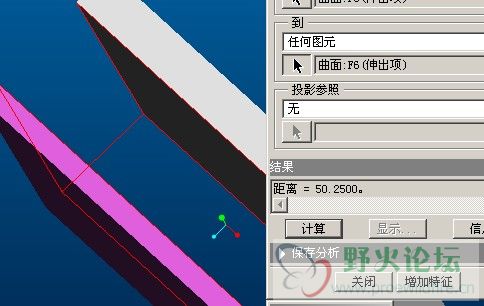

[求助] 收缩率设置好了,尺寸为什么没变?(已经再生过)高手进附图片 PRT
发表于 2009-10-27 10:18 | 显示全部楼层 |阅读模式

发表于 2009-10-27 10:30 | 显示全部楼层
你再生一下
 楼主| 发表于 2009-10-27 10:43 | 显示全部楼层
已经再生过了
 楼主| 发表于 2009-10-27 10:44 | 显示全部楼层
PRT文件大于97KB 上传不了。。。。网站受限制

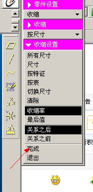

发表于 2009-10-27 11:07 | 显示全部楼层
不用再生也可以的,是你没有选对
要选择"所有尺寸"
选择所有尺寸
选择所有尺寸

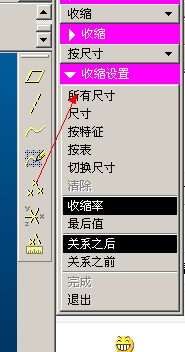

 楼主| 发表于 2009-10-27 11:32 | 显示全部楼层
回复 5# 影枫 的帖子
5.jpg 你用的是4.0吧,我3.0图片也是显示所有尺寸啊

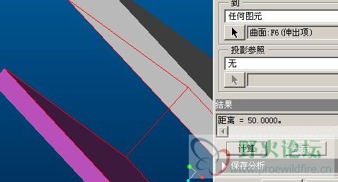

发表于 2009-10-27 11:59 | 显示全部楼层
回复 楼主 handmao2006 的帖子
不能用尺寸,要用比例。
导入的模型,没有尺寸的

发表于 2009-10-27 12:20 | 显示全部楼层
回复 6# handmao2006 的帖子
我试过了,可以呀?要不你试试用比例或者坐标,可以的
如果你要调它的缩水的话,建议你用坐标系

 楼主| 发表于 2009-10-27 14:20 | 显示全部楼层
回复 8# 影枫 的帖子
好的谢谢!~~ 我用编辑菜单下的缩放模型 效果是一样的吗?
 楼主| 发表于 2009-10-27 14:21 | 显示全部楼层
谢谢 你给我提示 导入模型不能用尺寸来更改
