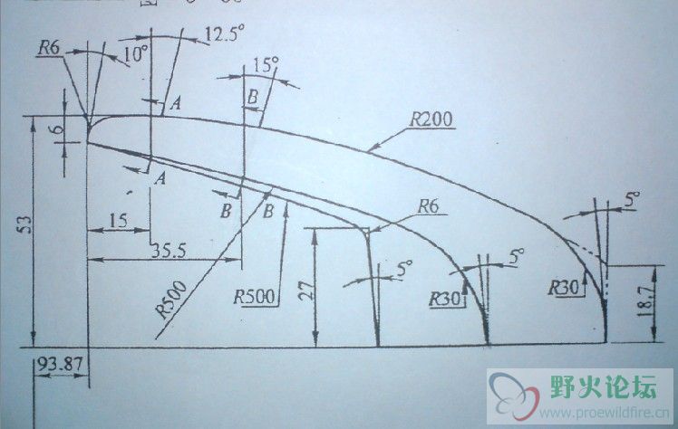

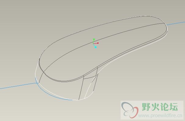

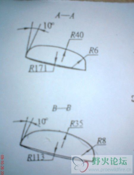

本人做此实体时用过扫描混合,三个截面都已经画出,但是轨迹不知道怎样选取,请高手指点!
ps:93.87那个尺寸可能标错了,但是觉得改一下应该不会影响实体的生成。
主视图
主视图

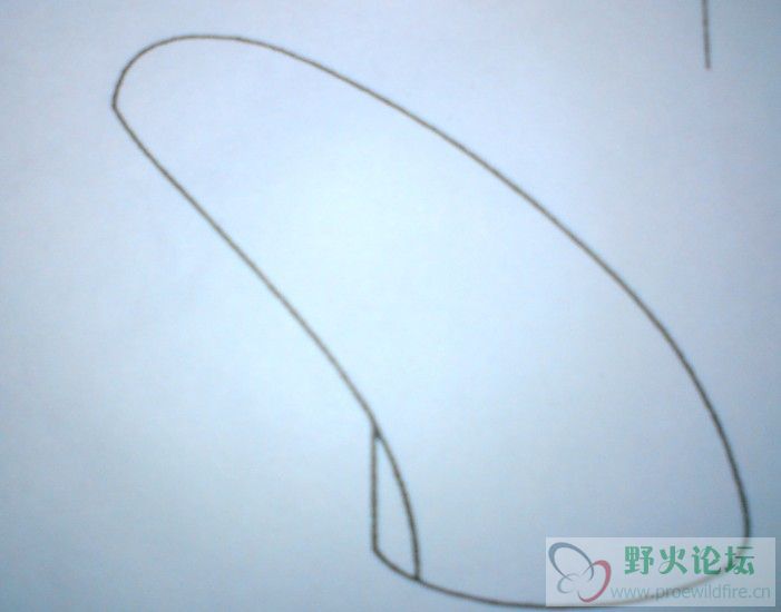

 楼主| 发表于 2009-10-26 22:59 | 显示全部楼层
俯视图
74
113

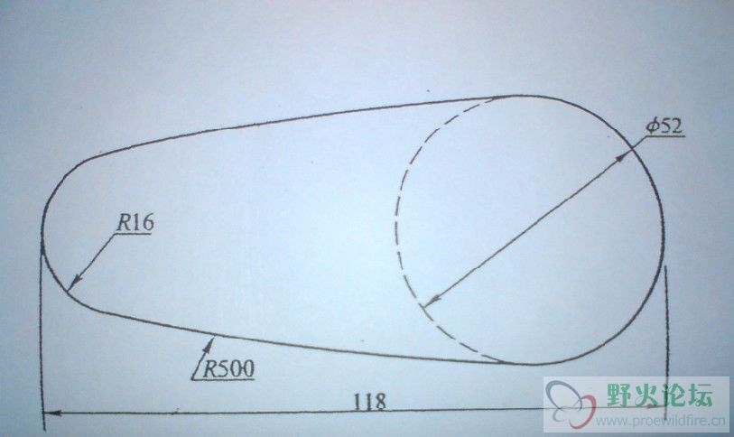

 楼主| 发表于 2009-10-26 23:00 | 显示全部楼层
截面尺寸
1243
1401

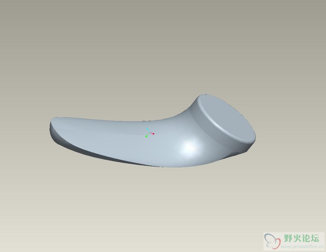

发表于 2009-10-27 08:37 | 显示全部楼层
好像是水龙头的柄吧
74
113
 楼主| 发表于 2009-10-27 10:07 | 显示全部楼层
回复 4# XY226688521 的帖子
嗯嗯,是啊,搞了很久了,搞不出来。

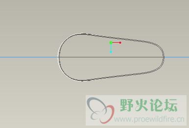

发表于 2009-10-27 10:35 | 显示全部楼层
汗,你的方式不对啊。我也是做这行的,给你一个样子吧,你先按我的制图方式试一试,不行再问我。
雨说:你看不见我的泪,因为我在水里,
鱼说:我能感觉到你的泪,因为你在水里。
410
472
发表于 2009-10-27 10:36 | 显示全部楼层
prt
产品不是同一个,但是这类产品基本都是这么做的
[ 本帖最后由 似水怜人 于 2009-10-27 10:37 编辑 ]
z.prt.rar
200.31 KB, 下载次数: 201

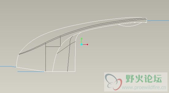

发表于 2009-10-27 10:54 | 显示全部楼层
难到不难,就是麻烦点。
1243
1401

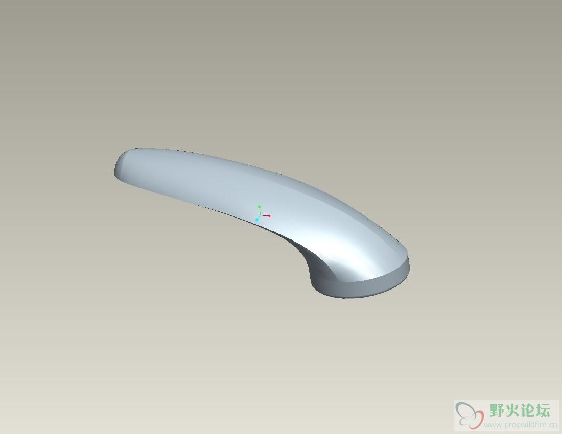

发表于 2009-10-27 11:09 | 显示全部楼层
大概的做了下
没有具体尺寸,也没有修饰 dddf.jpg gh.jpg dddf.prt.rar (74.36 KB, 下载次数: 57)
