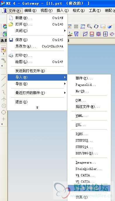

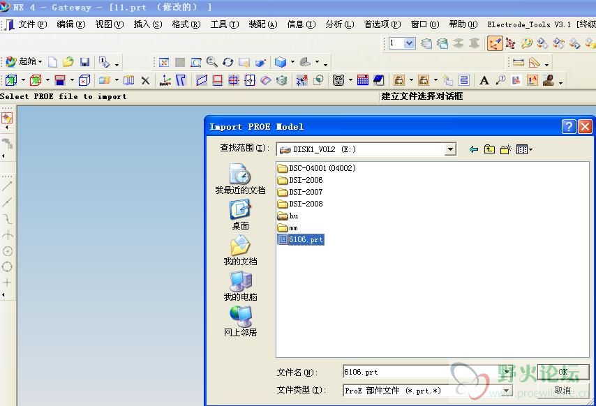

发表于 2008-4-15 12:09 | 显示全部楼层
3#的兄弟在忽悠大家
PROE直接打开UG不知,但UG4.0以上可打PROE文档,但PROE3.0 以上的版本好象打不开,2001可打开,见附图一与二
