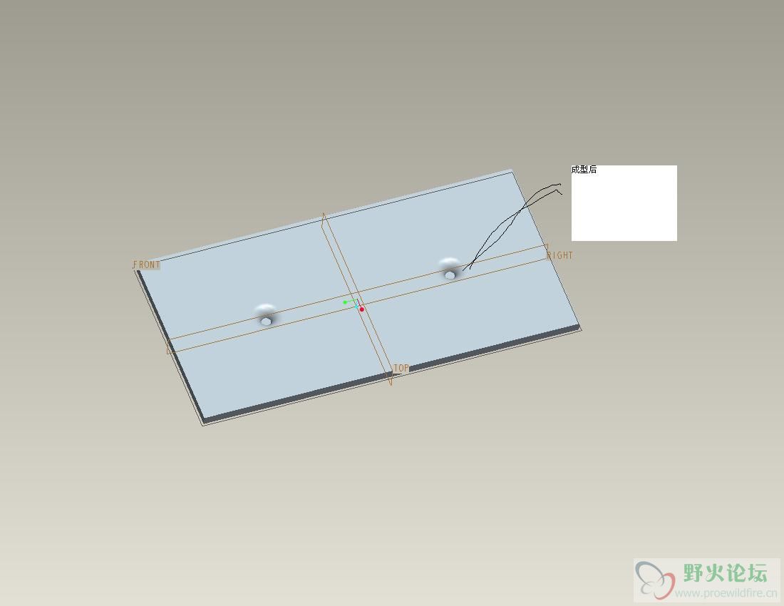

钣金件模块里成型工具内的“种子平面”和“边界平面”上什么意思,怎么选定?

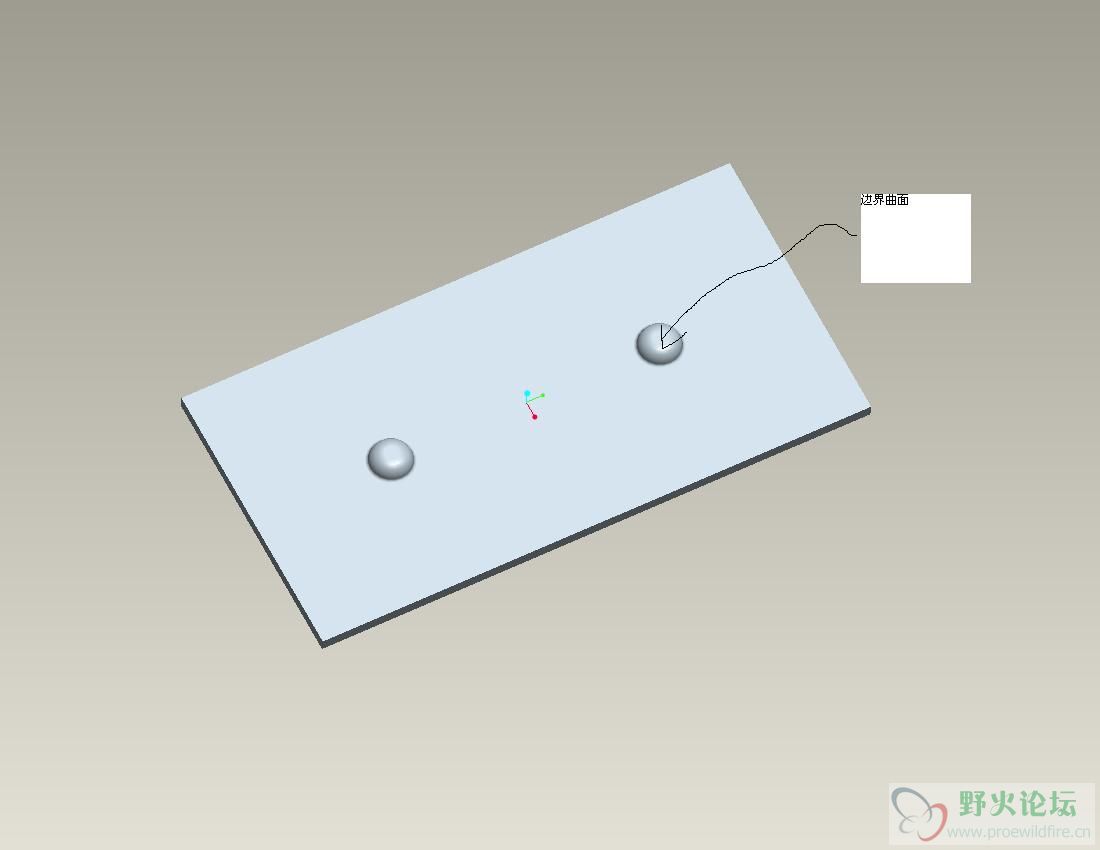

你说的是制作模板吧,有模具和冲压两种。种子平面是指你选取的要成型的面,边界平面是指你选取模板上的一特征,

 楼主| 发表于 2009-10-26 15:30 | 显示全部楼层
都是在DIE(冲头)上选取的吗?谢谢

发表于 2009-10-26 16:18 | 显示全部楼层
是的
