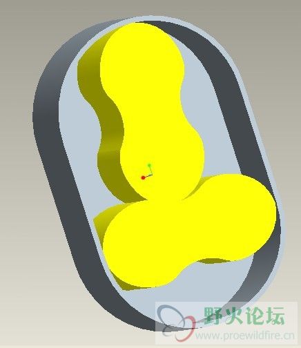

发表于 2009-10-25 23:01 | 显示全部楼层 |阅读模式
我是proe新手,有个问题希望大家能帮帮忙,我们单位接了个活【下图】,里面两个东西要一起转起来,而且互相不察到,有0.2间隙,我装配起来了,在机构里也使他动起来了,但不知道用什么样的方法看看他们转起来会不会察到来确定那8型的图纸对不对,请指教。

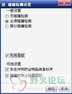

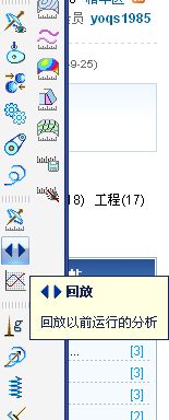

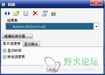

发表于 2009-10-26 08:24 | 显示全部楼层
在回放中,进行全局碰撞检测:
