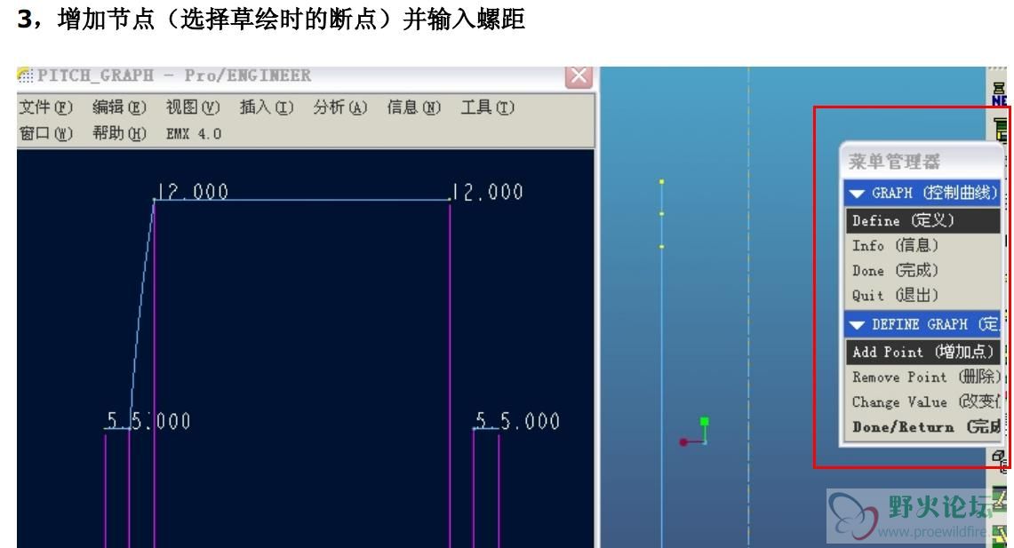

教程是论坛中最常见的弹簧教程,其中有一句“增加节点(选择草绘时的断点)并输入螺距“,不明白,见图,红色方框是怎么弄出来的?

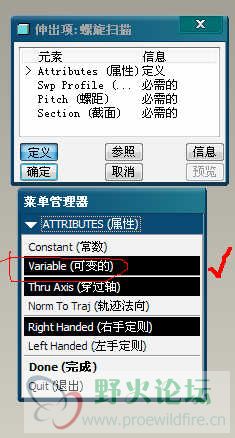

出现你想要的画面的关键一步在于:在创建“螺旋扫描”时选择“可变的”螺距扫描!!!

在其后的输入螺距时,就会看到你想要的那个画面了
