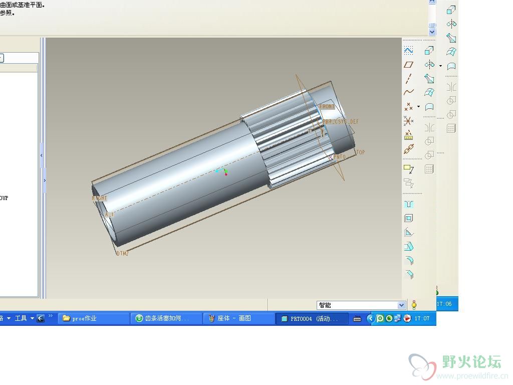

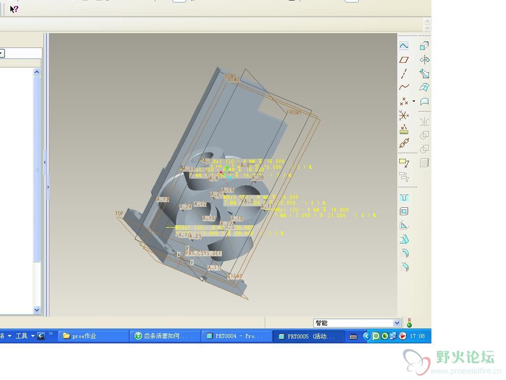

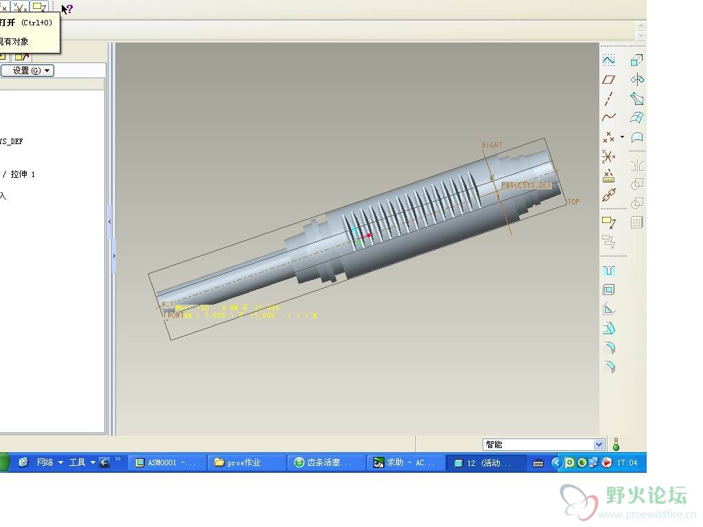

齿条活塞如何与 齿轮套装配
48
60
 楼主| 发表于 2009-10-25 16:58 | 显示全部楼层
48
60
 楼主| 发表于 2009-10-25 17:09 | 显示全部楼层
以上是图片 技术问题有点模糊
第一次发贴 请见谅

实际你想问的是齿轮齿条的装配吧?
你可以在齿轮活塞和齿条零件中建立基准面,装配时可以使两基准面重合。
或者在装配时让齿轮轴旋转一个合适的角度来配合齿条。
