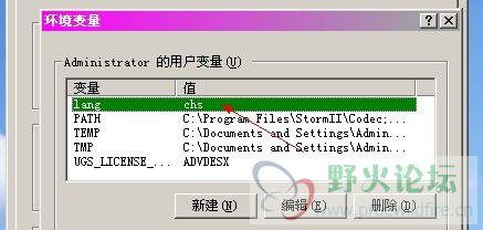

[求助] 我的PRO\R3.0M150变成了英文了!!怎样能把它变迥中文啊!!!
发表于 2009-10-25 04:23 | 显示全部楼层 |阅读模式
我看不明白啊!!!!!!!!!!
图
发表于 2009-10-25 07:06 | 显示全部楼层
你的环境变量是否设置?
你的license上的ID是否与你计算机上的一致?
安装路径是否含有中文字符?

发表于 2009-10-25 09:47 | 显示全部楼层
环境变里设置
254

发表于 2009-10-25 10:33 | 显示全部楼层
呵呵
环境变量要设置才不会乱码

发表于 2009-10-25 10:36 | 显示全部楼层
呵呵,具体步骤给你
修改环境变量. 我的电脑----属性---高级---环境变量---新建---变量名:lang 值:chs

发表于 2009-10-25 23:44 | 显示全部楼层
就是上面那位兄弟说的,修改环境变量了,还有就是那个  licences   文件的路径中不能存在中文!
