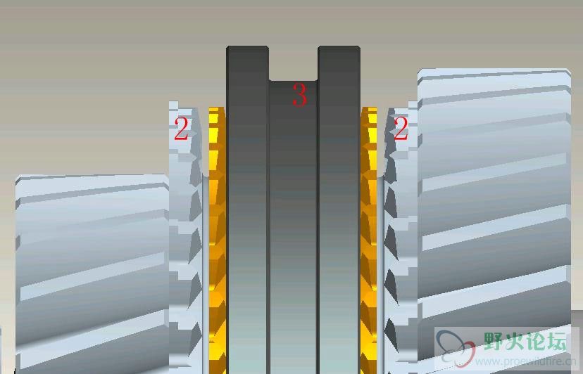

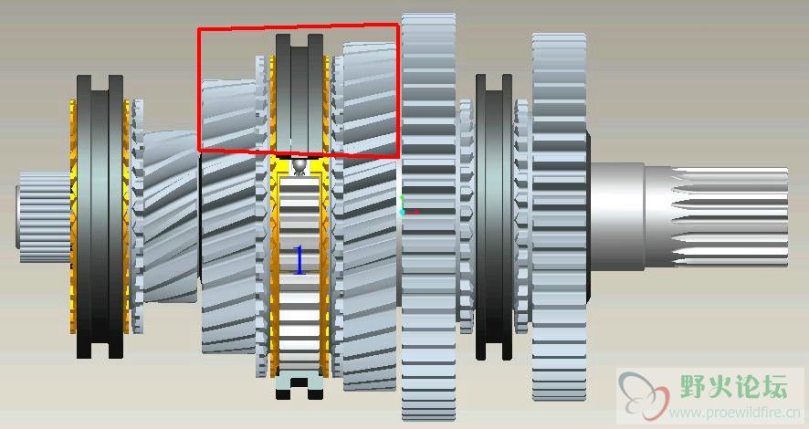

请高手指点!!!     这是我做汽车变速器仿真的部分图
如图为汽车变速器的齿轮装配,1为同步器齿座,2为同步器锥环,3为同步器齿圈。我装配时已经把1(同步器齿座)和轴刚性连接:2(同步器锥环)和轴刚性连接:1(同步器齿座)和3(同步器齿圈)滑动杆连接, 实际工作时3(同步器齿圈)滑动时与2(同步器锥环)接合带动轴转,那么怎样在3(同步器齿圈)与2(同步器锥环)之间添加约束呢???????
