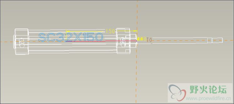

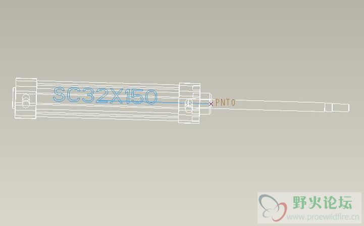

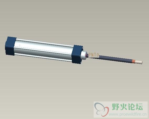

如下图1,一个气缸。由滑动杆装配,可以肯定。但存在一条直线,和一个点(如图2、3),这条草绘线却限制了气缸的行程(也是本人不明的的地方)(图4)。
经本人重新建立一个新的装配学习时,却发现不约束不了。(无奈
请问如何实现这个装配?

因为槽约束是点在线上运动,所以线的长度和位置决定了点的运动距离和位置
不知道这样说你明白不?

我考虑是应该在连接轴里设置的,在模型树上找见对应的要控制行程的连接轴,(鼠标)右键单击后选择设置连接轴可以在其中预先设置行程的零点,而后再定义起点和重点,我不太建议在此处采用“槽”约束,建议采用“滑动杆”较好。
不足之处请包涵或回帖!
