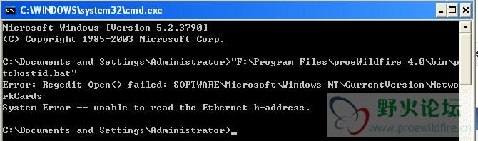

在帮我看看这个:
执行ptchostid.bat得不到ID,这要怎么解决啊!

看上面的提示是 打开注册表时发生系统错误,无法读取网卡号。
你可以检查下设备管理器中网卡工作是否正常,如果正常的话你也可以升级下网卡驱动试试

我参照网上的描述,在注册表在把这项人工添加上去,运行ptchostid.bat则第一个错误除去,但那个系统错误照旧说找不到网卡物理地址!!
