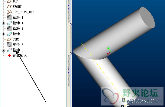

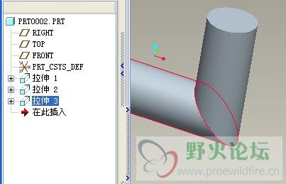

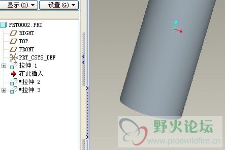

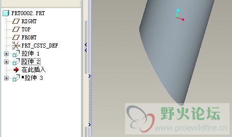

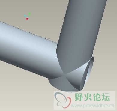

我是这样做的,
1.先拉伸一个圆柱
2. 然后去材料成45度斜角
3.从另一面拉伸到这个斜面,.
   如果我是在一个实体材料上挖一个这样的"7"字孔,该怎么做?
下面,不知道有没有更好的办法???

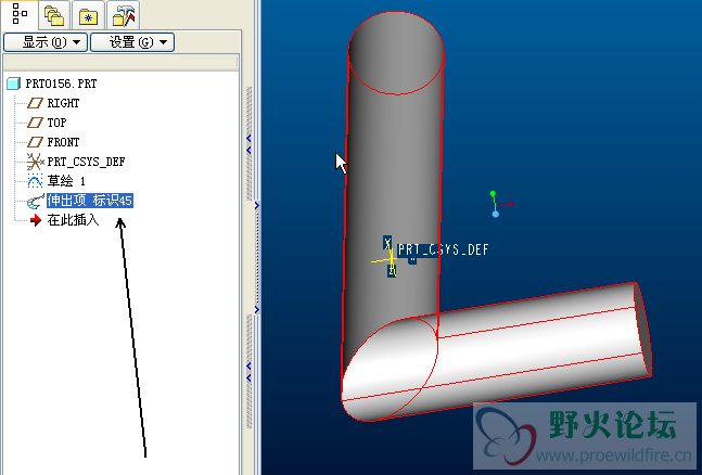

发表于 2009-10-24 12:13 | 显示全部楼层
用扫描。。。。。

发表于 2009-10-24 14:10 | 显示全部楼层
用扫描可以一步到位:

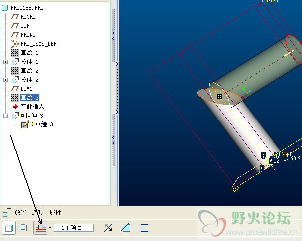

发表于 2009-10-24 14:24 | 显示全部楼层
当然你的办法也不是不行。只是麻烦一点,期间也有技巧。
步骤:新建一个圆柱--按45°角切除--关键是下一步:如图中的“拉伸到指定参照”这个命令的使用:
71
1272
1556
发表于 2009-10-24 14:26 | 显示全部楼层
如此可以一部就位,而不会出现你图片中的飞边。结果:
