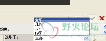

[已解决] 请问大家PROE右下角的这个下拉菜单什么用?
134
162
发表于 2009-10-24 10:54 | 显示全部楼层 |阅读模式
见图
我是个小白,让大家贱笑了,谢谢大家

发表于 2009-10-24 11:06 | 显示全部楼层
在不同的情况下方便你选择用的

发表于 2009-10-24 11:09 | 显示全部楼层
这个你可以试一下~~例如~~当下拉是面组的时候~~就只能选择曲面~

发表于 2009-10-24 11:16 | 显示全部楼层
选择的时候比较方便,有时则是必须的

发表于 2009-10-24 11:52 | 显示全部楼层
叫做过滤器,想要什么样式就只选择一样。

 楼主| 发表于 2009-10-24 13:36 | 显示全部楼层
貌似在草绘的时候不管用,我选择几何但是仍然可以编辑尺寸啊

发表于 2009-10-24 14:34 | 显示全部楼层
这个菜单是选取“过滤器”。如果你选取的对象是其中的某一类,比如,尺寸。那么你的鼠标在界面移动时,其他的元素就不会被选取了。这样给选取带来了方便。
但对于多数成手而言,在简单的造型工程中,这个功能不常用。
--但如果在模具分模,大型装配,复杂造型等情况下,这个功能的优势就体现出来了。

 楼主| 发表于 2009-10-24 16:08 | 显示全部楼层
明白了  谢谢大家
