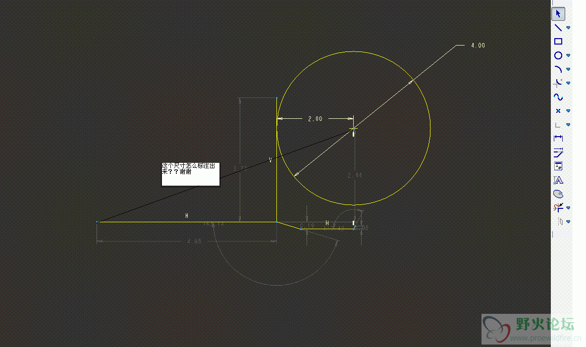

刚开始学习Proe,对于里面的自动标注的尺寸不是很适应,有时候想标注的尺寸没有自动显示,怎么标注出来呢??
途中黑色的线段尺寸
途中黑色的线段尺寸

自动标注的是弱尺寸,你在自己想要的位置和线条上手动标注,此时的尺寸是强尺寸,相应的弱尺寸会自动消失的

PROE会帮你弥补你可能忽视的尺寸,
先将需要的尺寸标注

这跟你草绘时的标注有一定的关联的。自动标注的尺寸,在工程图改了之后,模型也会跟着变的。但是手动的不会。

自动标注的是弱尺寸,你想标注的尺寸没有自动显示,那你也可以将弱尺寸修改成强尺寸:鼠标左键选中需要修改的弱尺寸,再长按鼠标右键,在弹出的菜单里选“强”,OK了
