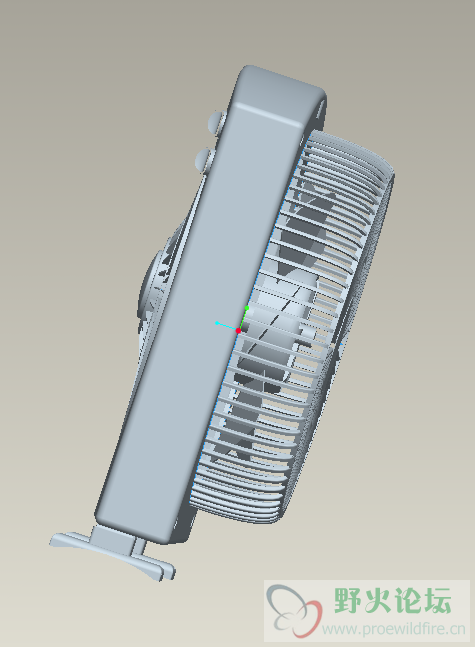

菜鸟我刚画了装配了一部风扇,哪位高手能告诉我怎么让它转起来啊?

先发个图来看看,你究竟组装到什么程度了,才好帮你呀

加一个伺服电动机就可以了

没看到你的图,理论上在组件模式下,取中轴添加销钉连接。进入mechanism,设置伺服电机就可以转啦

仿真运动里面设置好久可以转

装配扇叶时用销钉装配
进入仿真
新建一个伺服电动机

弄过销钉连接 加一个电机就可以转了
