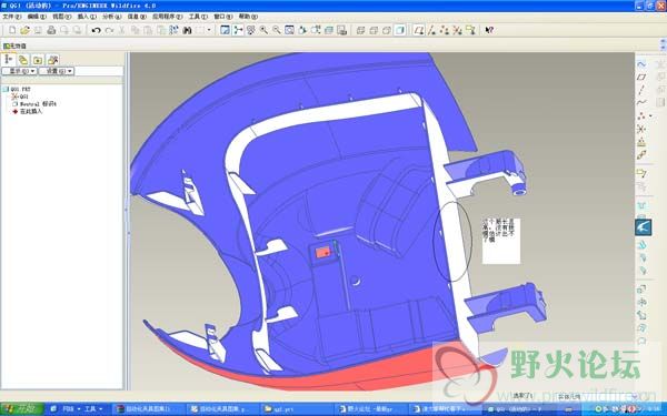

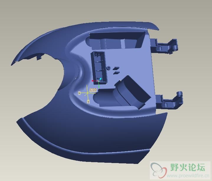

[求助] 请大家帮忙看下,这个产品怎么分模?

从图片看,碰穿位不多,右边那两个孔用斜顶,其他就分前后模就行了

 楼主| 发表于 2009-10-23 18:41 | 显示全部楼层
回复 2# 信念 的帖子
主要是主分型面做不来,提示存在自交,能不能麻烦您给做一下,看有没有什么问题?先谢谢了

发表于 2009-10-23 19:03 | 显示全部楼层
自交是不好分模的,把它修好在分。

 楼主| 发表于 2009-10-23 22:37 | 显示全部楼层
回复 4# bshq 的帖子
怎么修呢?好像只能检测出问题,却不知道怎么解决,请指点

发表于 2009-10-24 09:17 | 显示全部楼层
看了下,先不要急着分模,现在这玩意的拔模分析好象还出不了模!
筋长且高,不给拔模斜度很难出模。
直接拉断了

发表于 2009-10-24 16:36 | 显示全部楼层
这东西主要是后面的两个孔位处有点麻烦,其他没什么的,只要耐心一点就可以了
还有顶部的那个小钩也要注意
