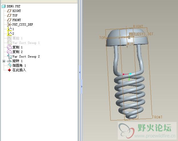

命令里面的复制1和2这个是怎么做出来的呢?
还有那个曲线标示又是怎么回事呢?
  对这类的曲线操作还不是很熟悉
  感谢各位大侠指点
最后还是我自己不断地摸索着复制出来了,呵呵,开始的时候不晓得怎么选择曲线
现在就和大家分享下很菜的节能灯吧,希望高手不拍砖哦。
  还有一点问题就是为什么第一次复制曲线之后还是不能用VSS而是要用复制两次曲线才可以用?????

左下角一个叹号提示
由于丢失参照,所以无法再生链。请替换或移除链

复制第一次是从曲面过来的,第二次是从线条到线条

回复 6# XY226688521 的帖子
多谢多谢指点了
下次的时候会注意了
