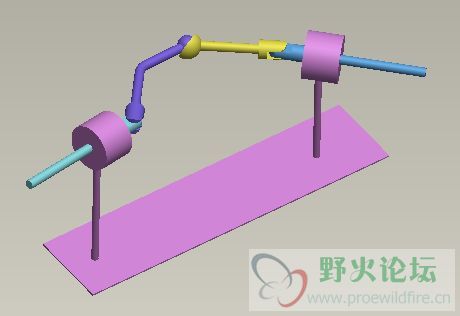

发表于 2009-10-23 10:51 | 显示全部楼层
是这样的机构么?
63
 楼主| 发表于 2009-10-23 11:01 | 显示全部楼层
恩,差不多是这样的,黄色右端是虎克铰么?能发个附件上来么?RSTR比RSSR更实用。。。

发表于 2009-10-23 11:07 | 显示全部楼层
恕在下愚钝,不知道您的“虎克铰”是什么东东
上传个asm,自己先参考吧
