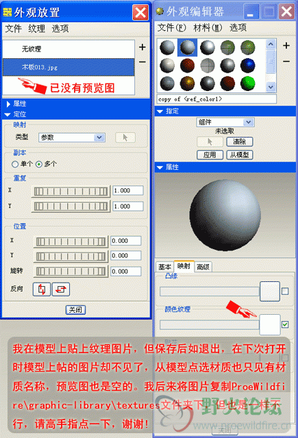

在模型上面帖了图片,保存退出后下次再打开,图片为什么就不见了呢?请老师指点一下,谢谢!

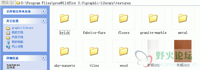

首先,将预贴的图形文件或文件夹拷贝到proe的安装目录下的graphic-texture文件夹当中,在proe中的外观编辑器下的映射中,可以去找这些图,贴到需要的曲面上,在关闭外观编辑器时,要保存这个颜色和外观,然后将part文件保存,这样下次打开proe时图案就不会消失了。 上个月我也遇到了这个问题~~呵呵~~

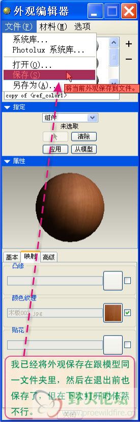

我贴好图片后在关闭外观编辑器时已经保存这个颜色和外观,然后在退出时也将part文件保存了,而且这些也是在同一文件夹下,我打开文件夹也查看到后缀为.dmt的文件,但不知道为什么依然还是不行,昨天搞了一晚,今天又搞了一上午,搞到心灰意冷了……是不是我装的软件有问题?我用的是ProE3.0(M020)版。
