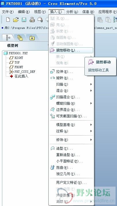

发表于 2011-11-19 14:45 | 显示全部楼层
失败
我试过,不成功,根本打不开,是不是后续版本给优化掉了
我是用的m110版的5.0
1421
198
IT老民工
2486
发表于 2012-6-26 01:06 | 显示全部楼层
需要配置文件 Config.pro 里添加隐藏的选项 enable_flexmove_tool , 并设为 yes 才能打开这个功能
