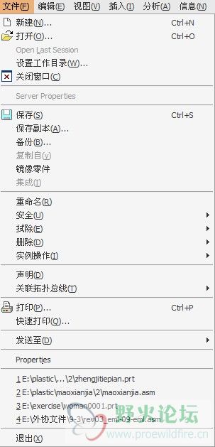

 楼主| 发表于 2009-10-23 09:27 | 显示全部楼层
文件下拉菜单里面没有属性这个选项  怎么回事  我记得以前是在编辑菜单里面的  现在编辑菜单里面也没有  郁闷

发表于 2009-10-23 19:36 | 显示全部楼层
propertise 不就是属性吗
