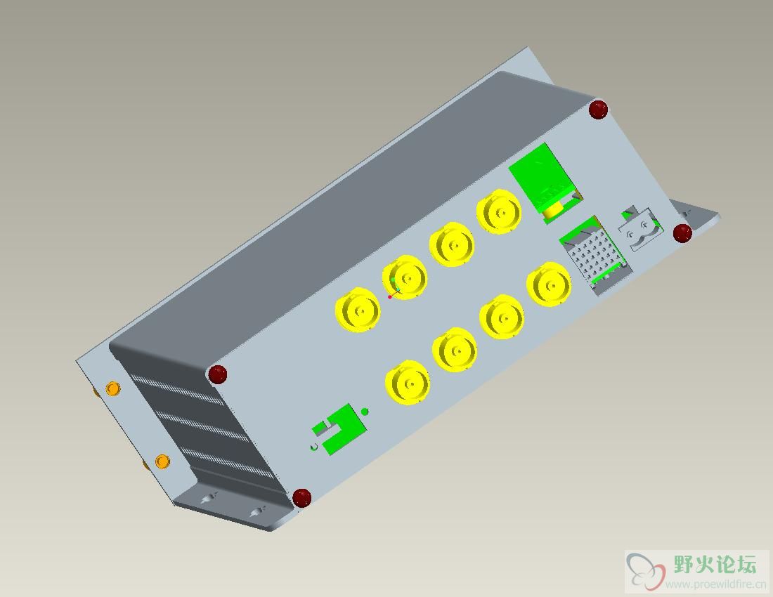

ge-14-c02.jpg 这种机型它可以作为独立的机型来使用,也可以组合起来使用,所以这个口是不能被封死的
客户在作为独立式来用的话就不需要那2个孔
作为组合的话就必须有那2个孔
你那有类似的零件图给我参考一下吗?关键是要避开里面与面板内边相接的PCB板和下面孔中间那个与面板平齐的端子

你找个带拉手的趟门柜或文件柜看看,很简单的东西,
那个塑料拉手就是你要的效果。
孔做成方的很难看,而且塑料要另外做模具,
你可以找下做资料拉手或做趟门柜的厂家,
直接把那两个孔做成拉手孔算了,省钱又好看。
移动还方便了。

难道不能垫起吗

呵,如果找不到拉手你就开多一套胶件模吧,做两个扣位就行了,你应该见过电脑机箱上装光驱的地方那个面板了吧,就是你要的那种做法,如果行记得要请我吃饭哦,嘻嘻

呵呵,其实这和你钣金设计的时候有很大的关系,这个地方你可以设计成两用式的,这个地方的料不要冲掉,设计成有预断的形式,如果做为组合的来用,就把那块折掉不就可以了!!这样就比较简单了,也不需要其它什么东西!

谢谢各位,方案已规划好~!
感谢大家的宝贵意见~!
