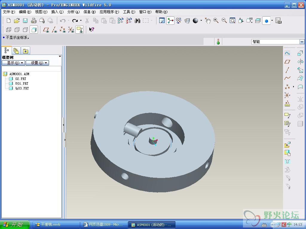

一共是三个零件,第一个是主体,就是带4个洞的那个。
第二个是一个椭圆形的带槽的轮
第三个是个圆柱
当中间的椭圆轮转的时候圆柱就一前一后的动
那么要怎么设置才能动呢,要用什么机构啊

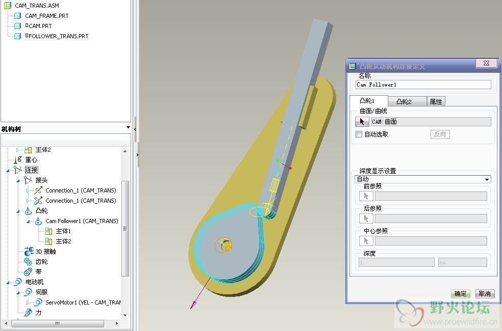

凸轮在主体上设置销钉连接,圆柱体与相配的孔建立圆柱连接。
进入mechanism建立凸轮从动机构连接和伺服电动机就OK了。建立凸轮连接时的接触面选择要注意,相互接触的两边都要选。

还有你这个杆子是平面,做凸轮机构的时候可能会有麻烦
