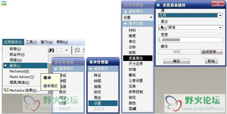

发表于 2009-10-22 11:50 | 显示全部楼层
看一下,这张贴,有我和其他会员的一些解答:http://www.proewildfire.cn/forum.php?mod=viewthread&tid=31002&page=1#pid636351

发表于 2009-10-22 13:28 | 显示全部楼层
原帖由 yun0336wu 于 2009-10-22 12:23 发表
yhsajay君:
    怎麽咱打不开您提供的这个链接?
    页面弹出“无法找到该页”。
    请您复查一下,是咱自个儿这里有问题?抑还是链接不灵光啦呀??
已经改了,现在OK了。

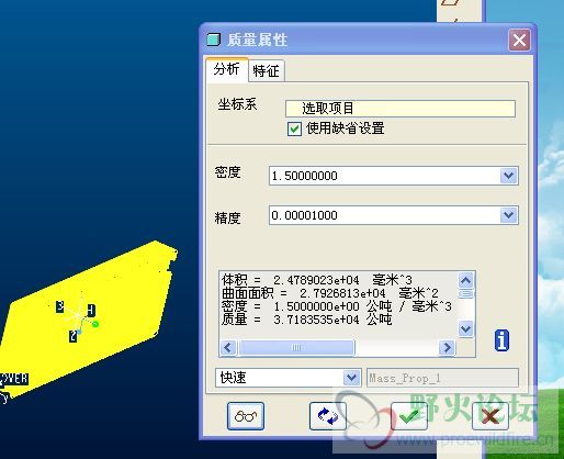

 楼主| 发表于 2009-10-23 09:00 | 显示全部楼层
請老師們幫幫忙!
比如說客户給我一個3D圖,我怎麼去算他的重量(重量是不是淨重啊?)和機台噸數和周期啊?
我的圖形顯示的是這些數字,我怎麼一點都看不懂啊?請老師們幫幫忙,可以給我講詳細一些嗎?可以給我講一些例子嗎?
小弟我剛學Pro/E,謝謝老師,小弟我將不勝感激!

发表于 2009-10-23 10:33 | 显示全部楼层
这样不是有质量出来了吗37.18克,因为你密度单位不对所以出来那么大了,你要除以一个10三次方就是克。
