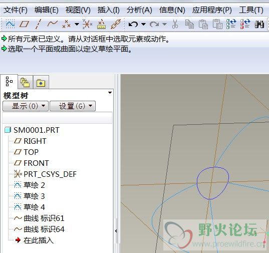

空间曲线 如何画      新手求助

创建好基准点,连接起来就行了

基准点画完了,,怎么连接呢?????

有个曲钱连接的命令。join

用草绘工具  旁边那个 插入基准曲线 的 命令  就可以  画  , 可以连接空间的 多条曲线的   完了 之后 显示 曲线 标识
