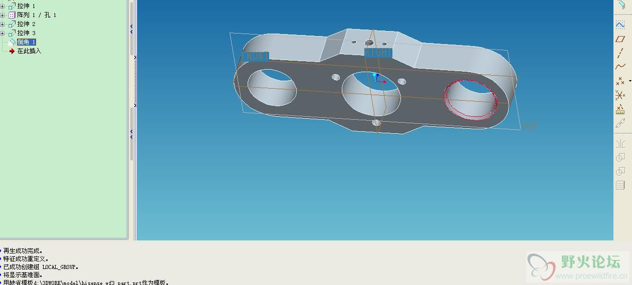

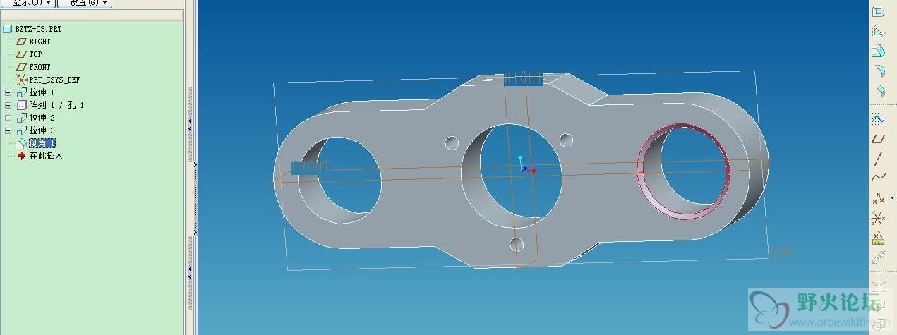

如图,倒角对于right面镜像,该如何操作?
我是这么做的:按住Ctrl,选择倒角和right面,点击镜像按钮,实现不了

发表于 2009-10-22 07:52 | 显示全部楼层
把模型树倒角的标识做《组》,选择该组,就可以进行镜像了

 楼主| 发表于 2009-10-22 21:44 | 显示全部楼层
我只想练习一下镜像这个功能,刚才试了一下,按照楼上的“组”,也是不行
分解组再次试验依然不行:选择倒角,镜像按钮不亮。

发表于 2009-10-23 20:59 | 显示全部楼层
倒角是不能镜像的,倒角或圆角是针对特征而操作,若特征不存在则倒角无从谈起,即倒角所倒的对象不存在或位置有误,比如,镜像后倒角的位置在平面上,倒角怎能成功?所以倒角或圆角之类的特征操作镜像时要慎重

发表于 2009-10-23 21:00 | 显示全部楼层
补充,做成组镜像是个不错的选择。但也要注意镜像后特征是否存在
