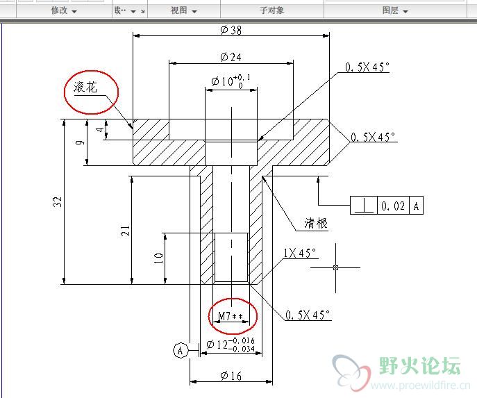

如图pic001所示,该图为AutoCAD中画的一个工程图,其中有"滚花"和螺孔“M7**”不知道在proe中该怎么画?
另:1、滚花是不是也有国标之类的说法?2、M7**代表什么意思?

发表于 2009-10-21 21:50 | 显示全部楼层
如果你不是要求真实的螺纹效果,只是为了表示出该处是螺纹,方便出工程图
那么你可以在建模的时候使用“插入”“修饰”下的“螺纹修饰”;
同理滚花也是,造型时为了表现滚花的效果,可以制作不难,论坛搜索“滚花”即可,
要是出工程图,那么就像在AutoCAD中一样,添加注释即可!

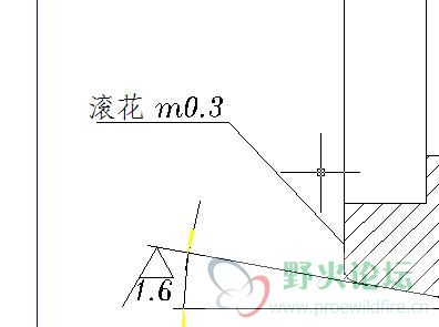

滚花m0.3是什么意思?

发表于 2009-10-24 21:26 | 显示全部楼层
M是滚花模数
国标分为0.2,0.3,0.4,0.5四种
