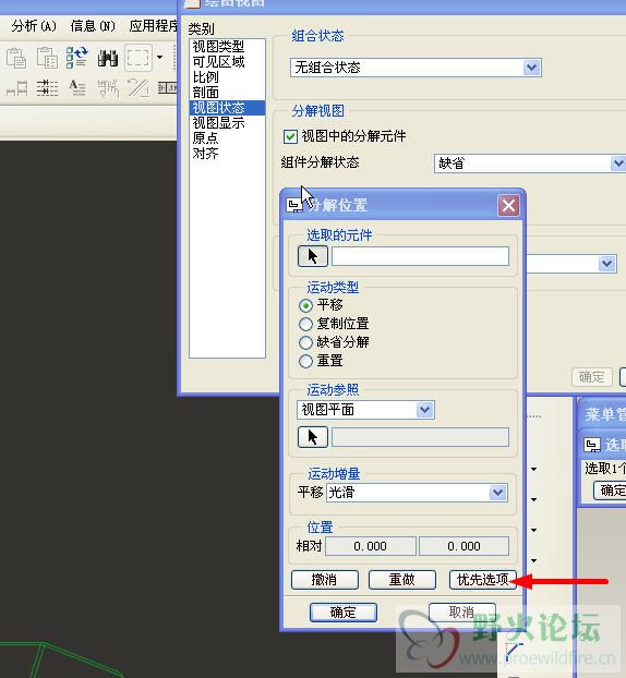

我这里有个组装图,总共有是三个大件组成,但是这三个大件中每个大件又是由若干个小的组件组成,现在我把它们组成一个整体,然后需要通过分解图来表达这个整体是由三个大件组成的。
我的问题是:怎么样做能实现我做分解图的时候,这三个大件各自为一个整体的随意移动?而不用我把小组件一个一个的移动。

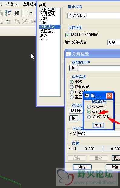

发表于 2009-10-21 23:30 | 显示全部楼层
分解的时候看优先选项有你要的功能

发表于 2009-10-22 16:59 | 显示全部楼层
原帖由 珠海飞鹰 于 2009-10-22 12:19 发表
分解的时候看优先选项有你要的功能
这个是正确的

发表于 2009-10-24 17:15 | 显示全部楼层
选择方法
选择元件时,从模型树中选择想移动的组件
或者在窗口中采用“从列表中选取”的方法
 楼主| 发表于 2009-10-24 20:36 | 显示全部楼层
谢谢5楼的高手
知道咋弄了~~~
