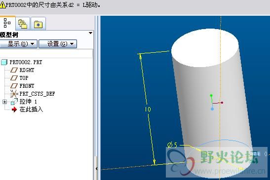

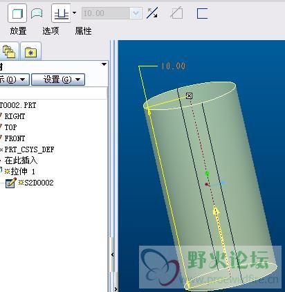

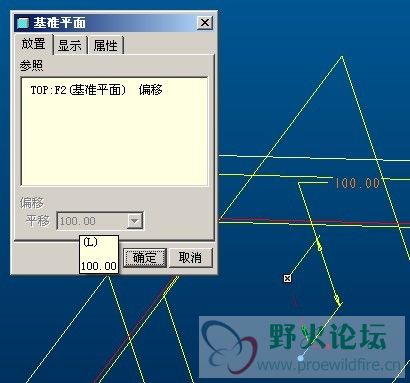

如上图,我定义了两个参数,D=5,L=10
建模如下图
D为圆柱体的直径,L为高度,那定义完成后如何去更改高度为其他任意值???
当双击10时提示“PRT0002中的尺寸由关系d2 = L驱动。"
困扰我好久了

 楼主| 发表于 2009-10-21 18:56 | 显示全部楼层
我是在在建模过程中直接将数值关联到参数的,不是建完模后,双击图形后再去将值关联为参数的,如果用后者的话,那是可以在工具->关系里直接删除关系式就可以了。我是用前面说的那种方法。

发表于 2009-10-21 20:16 | 显示全部楼层
回复 2# cag 的帖子
点击再生

 楼主| 发表于 2009-10-22 09:28 | 显示全部楼层

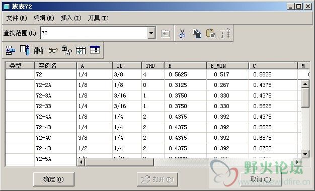

我做的一些产品都是符合美国SAE标准的,这些标准定义了所有产品的每个尺寸,所以通常我都是用族表来做,将SAE标准里的相关尺寸输入进族表.如下图

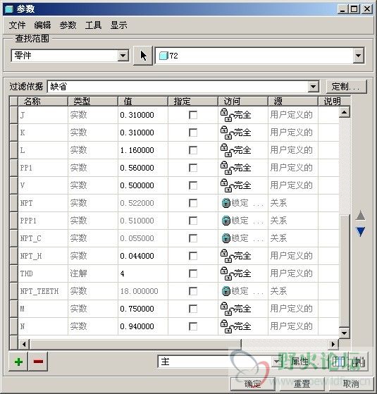

这样就可以只建一个模型,而生成整个系列的模型及工程图纸,建模前,我都是根据SAE标准里先定义各个尺寸的参数,以便后面的建模及族表的使用,如下图。

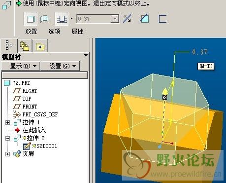

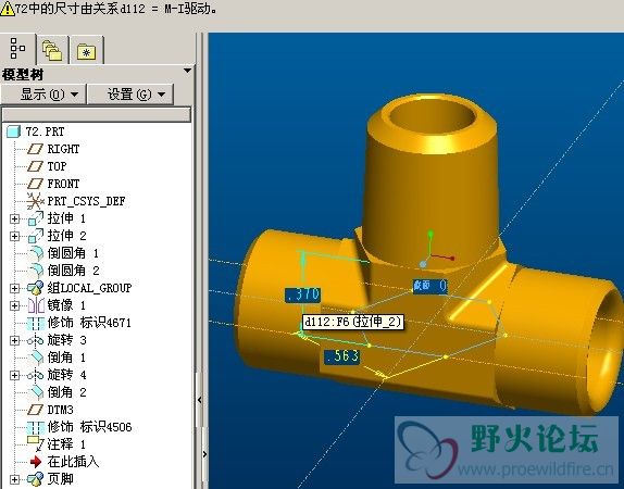

但是这次我在建模过程中写错了关系式,如下图,将0.37这个尺寸写成了M-I,其实应为N-P,那最后的值不是0.37了,可不知道怎么删除这个值改为N-P,如果只是还在建模,大不了删除这个特征,重新建立即可,但现在已经完成了模型,如果删除这个特征,那下面又要重新建了。
其实就像是建立一个简单的偏移基准面,如果指偏移距离为已定义好的参数L,那建好后还是不知道怎么去改这个L,肯定是可以改的,但不是知道在哪里改

 楼主| 发表于 2009-10-22 09:40 | 显示全部楼层
根本就找不到定义这个关系式的关系写在哪里,就算是进入到菜单 工具->程序->编辑设计 里也找不到这个关系式,这个问困扰好久了,一直都还没解决,

发表于 2009-10-22 15:48 | 显示全部楼层
照片上没看到你所说的“M-I” ,
但是我估计可能知道你是怎么回事了,
你照片里点的参数框是局部参数,并不是最后的尺寸参数。
你把局部参数的值附给尺寸参数估计就行了吧
在“关系”里给尺寸参数附值
