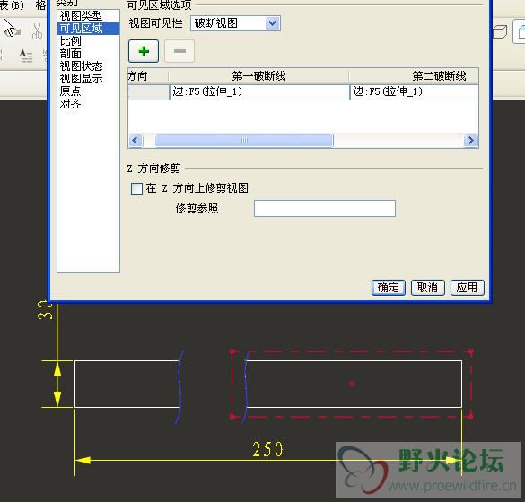

请教破断视图的外观尺寸该如何标注?
我怎么不能像普通视图状态下那样标注啊?!
谢谢大虾!!

发表于 2009-10-21 15:15 | 显示全部楼层
破断视图和普通的视图没有区别的
破断视图和普通的视图没有区别的 ,破断只是一种效果,显示上的不同而已
实际尺寸是没有变化的(不可能因为断了,尺寸就变小吧!?

 楼主| 发表于 2009-10-21 15:26 | 显示全部楼层
是标注不上了
我不知道应该怎样操作才能标注上

发表于 2009-10-21 16:32 | 显示全部楼层
我也碰到过,标不上的情况,一般是标孔的间距时
这个时候不能选中心轴线

发表于 2015-11-17 23:27 | 显示全部楼层
6楼正解,不要标注在中心线上,要标注在特征上面就可以了
