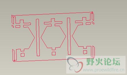

刚刚安装PROE4.0后,开始时新建一个文件后各个基准一个也不显示,只有选择后才能显示,打开一个原有的模型,一样,也是只显示选择的部分,经过简单的测试,感觉是系统的问题,不是程序的问题,不过就是没有找到根源,不知有没有高手帮我解决一下?打开后的模型如下图:

装下显卡驱动试试,不行就重新装下系统,别装GHOST的

谢谢,是公司里的一台配置低的电脑,一看显存才32M,现在换了一台电脑
