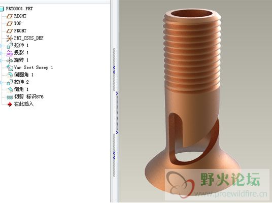

发表于 2009-10-21 13:58 | 显示全部楼层
是这个意思吗?
是这个意思吗?

发表于 2009-10-21 14:07 | 显示全部楼层
先做面再切,不是很難吧.類似於在曲面上做字

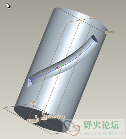

发表于 2009-10-21 14:18 | 显示全部楼层
中空的部分用拉伸,去除材料,就可以了。
有点弯的那个,用VSS.
完了在倒个圆角。

发表于 2009-10-21 15:17 | 显示全部楼层
这样可以不

发表于 2009-10-22 22:30 | 显示全部楼层
6楼的传prt啊
47
发表于 2009-10-23 17:42 | 显示全部楼层
好的
之前没传prt是不知道符不符合你的要求
yuanzhu.prt.rar
48.63 KB, 下载次数: 137
