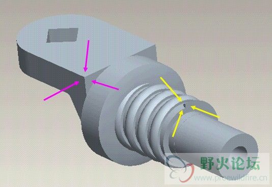

一:红色箭头所指位置要倒一个圆角(问题是要3个面同时倒圆角要如何倒???)。。。我只会2个面的。
二:黄色箭头所指位置要如何处理才没有那么显现的罗纹缺角(我是用螺旋扫描--伸出项-扫描出来的)
请高手指点一、二     谢谢~!

三个面同时倒角,这个还不会
不过螺纹收尾你可以看看这个帖
http://www.proewildfire.cn/thread-2986-1-1.html

1、选择那3条边同时倒圆角
2、你可以把扫描的中心线再长一点,把那个尖角扫掉

倒圆角,既可以直接选择需要倒圆角的棱边,直接用边倒就没数量的限制,用面一次只能选两个面,当然也可以切换到高级里面,多执行几次也能达到目的。

谢谢。我马上弄一下看下~!
