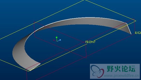

file:///C:/DOCUME~1/ADMINI~1/LOCALS~1/Temp/JP]IEX2HZUPYUI0DGKN~J%H.jpg 请高手指点,此扭曲的薄板能不能用PROE或其它软件能够展.

发表于 2009-10-21 10:24 | 显示全部楼层
发一张图片……

发表于 2009-10-21 11:55 | 显示全部楼层
截图看看才知道啊?在钣金模块了里面可以的

 楼主| 发表于 2009-10-21 19:14 | 显示全部楼层
各位高手,今天发了照片上去,不知道怎么没有\
在附件里传了图片,在上面还有PRT文件,
请高手指点.谢谢

发表于 2009-10-22 13:14 | 显示全部楼层
看起来应该不难展开~下来试试给你答案。

 楼主| 发表于 2009-10-22 17:19 | 显示全部楼层
麻烦各位高手帮我看看,教教我怎么展开,最好把PRT文件传上来看看.谢谢!

发表于 2010-1-10 00:24 | 显示全部楼层
这个很容易,但我不知到怎么跟你说。进到钣金里用展平命令就好。

发表于 2010-1-12 08:37 | 显示全部楼层
展不开,用dynaform展开,不到一分钟
