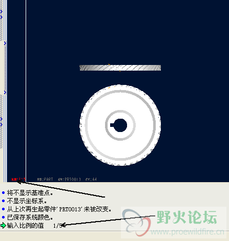

图里面显示的比例都是一个小数(例如 比例0.5),怎样改成1:2的显示模式。

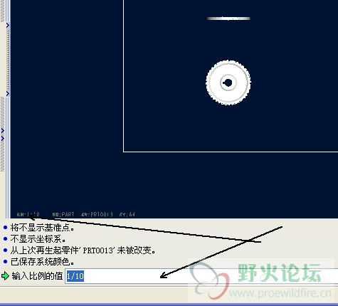

发表于 2009-10-21 10:16 | 显示全部楼层
双击工程图框左下角的比例值--输入新的比例值--OK
71
1272
1556
发表于 2009-10-21 10:21 | 显示全部楼层
比例有1:10变为1:5之后的效果:
148
514
802
 楼主| 发表于 2009-10-21 15:06 | 显示全部楼层
我的意思是,在一个视图下面注释了“比例 0.005”,我想显示“比例 1:200”
