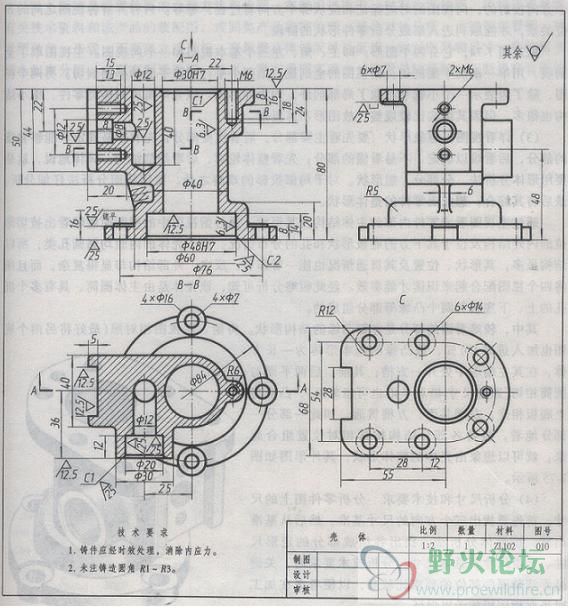

找了一个蛮不错的联系题目共新手们练习,这个主要是涉及三视图的观察以及尺寸之间的练习,
三视图看出各个部分的特征和各部位的尺寸
  和我一样的菜鸟多多的练习下吧
[ 本帖最后由 jinshaoxun 于 2009-10-20 22:35 编辑 ]

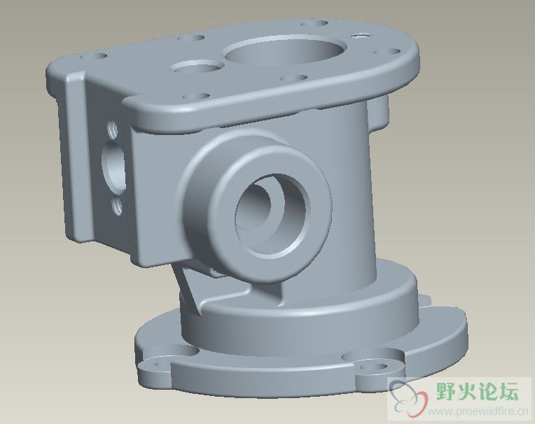

 楼主| 发表于 2009-10-20 22:44 | 显示全部楼层
没人顶。自己来一个

发表于 2009-10-21 08:19 | 显示全部楼层
兄弟,你这图本身就有毛病,先弄好了再拿上来“献丑”吧。
若A-A,B-B视图没错的话,
C视图就有点不明不白的了。
而且视图标注不规范。。。。
56
66
发表于 2009-10-21 10:30 | 显示全部楼层
有几个尺寸不全。

原帖由 yhjsheep 于 2009-10-21 08:19 发表
若A-A,B-B视图没错的话,
C视图就有点不明不白的了。
而且视图标注不规范。。。。
C视图应该没错,A-A是刨视的表示,C是某一角度或方向

发表于 2009-11-27 15:40 | 显示全部楼层
看着有点乱啊
92
103
发表于 2009-11-27 15:41 | 显示全部楼层
标注  有点小问题
