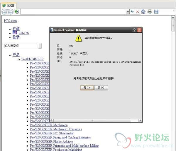

发表于 2009-10-20 18:50 | 显示全部楼层 |阅读模式
我更新完系统的补丁之后 再打开破衣的时候就出现了脚本错误
大家能帮忙下么

发表于 2009-10-20 20:05 | 显示全部楼层
这个有两种原因 一般
第一种 是有病毒 和木马进你脚本里了 你更新系统后 没有了木马 也就同时损坏了脚本
这个问题没关系的 以后重做系统就好了 一般点确定后不影响使用
第二种就是 当你点击 确定后 PE也关了
那是因为那个网页维护等问题 你可以吧网线拔了 然后开PE  然后再查上网线 就没问题了
然后为了避免以后再出这个问题  你可以点击工具 找制定屏幕 找 IE浏览器 (我现在没开PE 具体不太确定)
吧那里那个对号点掉然后 保存 以后在有 PTC网站维护就影响不到你了
这两种情况我都遇到过

发表于 2009-10-20 21:47 | 显示全部楼层
你最好连上网络再打开proe,等打开以后点工具,然后再下拉菜单里选定制屏幕,在点浏览器的选项卡,找到下面的缺省情况下在载入pre/e时展开浏览器,把前面的对号去了,确定就行了。等下次用时就不会出来浏览器了……

发表于 2009-10-20 23:12 | 显示全部楼层
好象是你那个PTC网址错误
试试 改下网页
改的方法 工具-选项- 在选项中输入web_browser_homepage 值为任何网址都可以,比如http;//www.hao123.com,就可以改回来了,不过下次启动的时候pro/e的首页会变成 好123了
PTC默认的首页是D:\Program Files\proeWildfire 4.0\html/chinese_cn/proe/helpSysTop/resource_center_index.htm 其中D:\Program Files\是自己的安装目录,以前我4.0的脚本发生错误是这样改的,你可以试试
