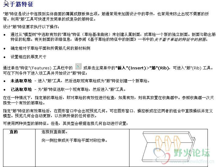

可能是由于绘制筋板截面图的起点终点有问题,麻烦哪位好心人,给我解释一下流程,我是自学者。

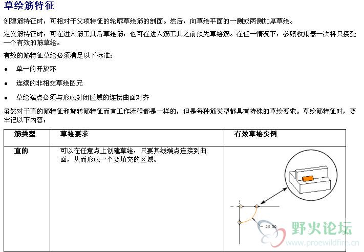

创建筋特征的时候,草绘的图形是不能封闭的,而且要选好参照的面和边,应该就没有问题了

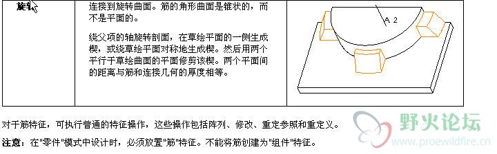

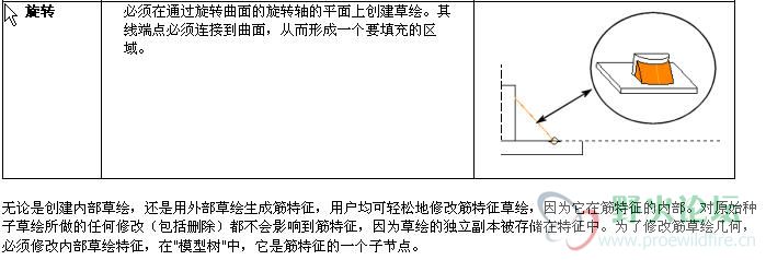

关于零件建模中 筋 特征的用法,
关于零件建模中 筋 特征的用法,
