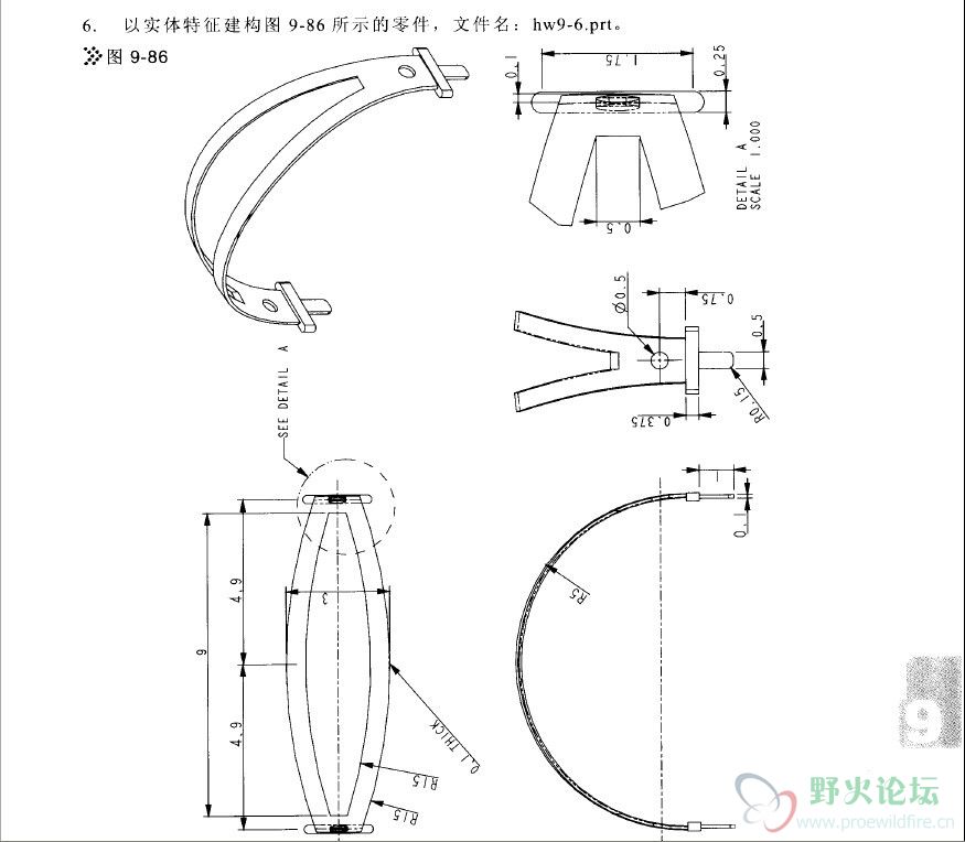

发表于 2009-10-20 14:35 | 显示全部楼层 |阅读模式

 楼主| 发表于 2009-10-21 11:26 | 显示全部楼层
看图片时,请把图片倒过来看

 楼主| 发表于 2009-10-21 12:16 | 显示全部楼层
林清安啊,居然在零件基础建模,上册就出这样的题目
好难 啊

发表于 2010-4-2 21:29 | 显示全部楼层
这是林清安基础零件设计上册的题目!是拉伸!旋转!拉伸扫描和混合扫描的题目

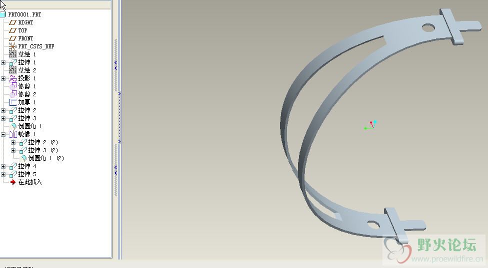

发表于 2010-4-5 10:27 | 显示全部楼层
搞定
PART文件  供大家参考 1.prt.zip (68.66 KB, 下载次数: 85)
