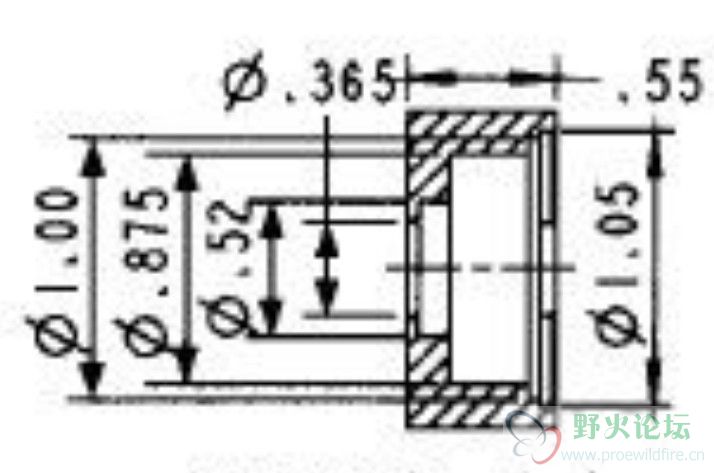

发表于 2009-10-20 14:34 | 显示全部楼层 |阅读模式

发表于 2009-10-20 21:35 | 显示全部楼层
貌似那个复杂的孔可以利用孔,草绘实现

发表于 2009-10-20 22:17 | 显示全部楼层
送上练习
练习,你的图太模糊了,按我的分析绘制
要做一下说明:
一、
这里有圆直径数为5,孔穿透,那么限制孔高度的尺寸应该是5个,由于你的图比较模糊因而我未能找到下图中尺寸.02对应的特征
二、
这里的.04不知道是不是你要求的,即
4.jpg 的宽度。
三、
此特征 5.jpg 的拉伸深度。我根据这个视图 6.jpg 分析认为
它是拉伸到直径为1.05的圆孔地面上
最后送上prt: exercise-113.prt.rar (56.35 KB, 下载次数: 78)
抛砖引玉之功效,仅供参考!
