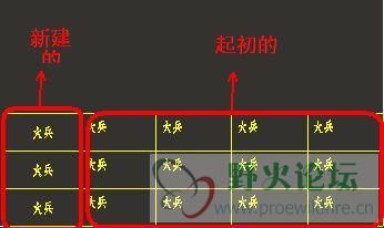

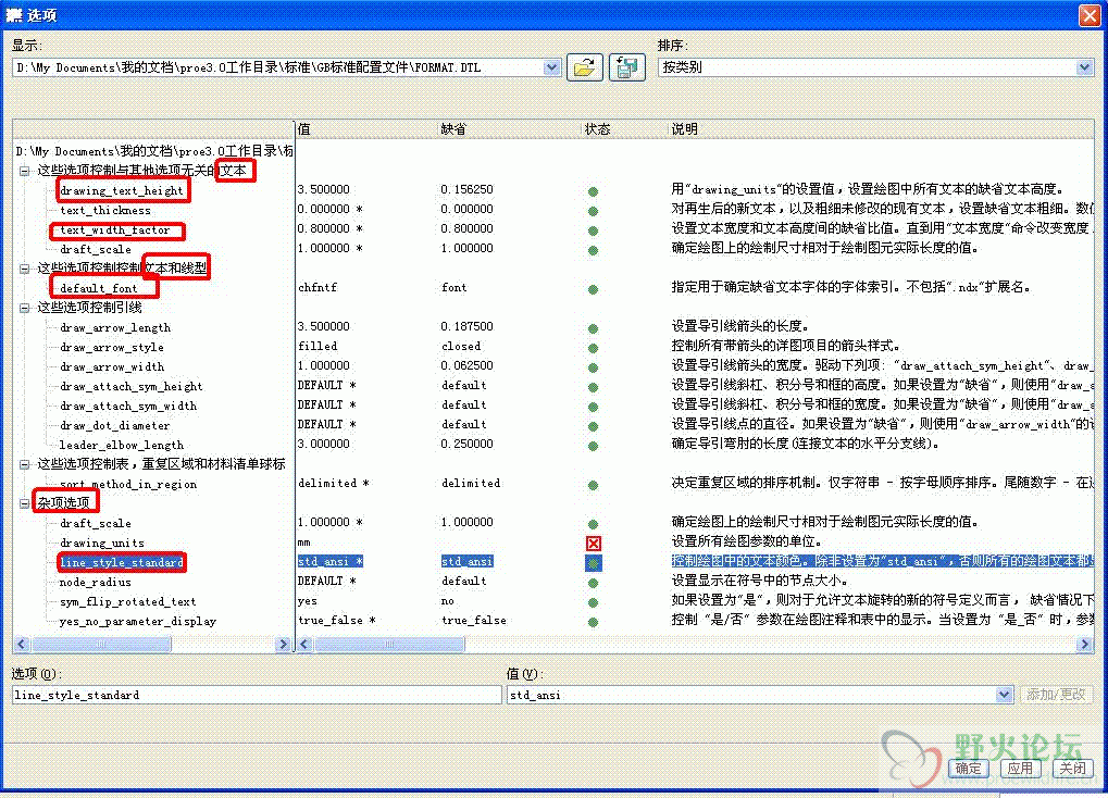

工程图中以*.dtl结尾的有一个用于控制格式文件创建的配置文件,我习惯将其命名为format.dtl。经过研究发现:其中配置的选项并不多,而且好像和格式文件的创建并没有多大实际上的影响。。。其中常用的貌似就是关于单位以及文本的配置,如下图所示 截图02.GIF
那么其他的选项是做什么的呢?影响哪些呢?

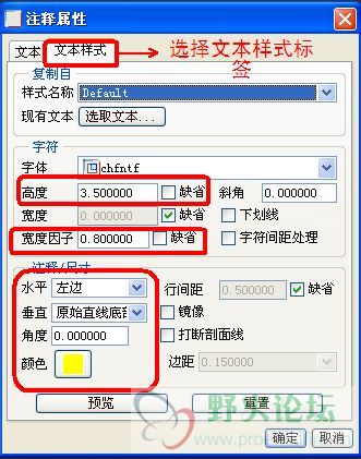

在创建格式文件的时候,制作完图框后就应该填入文本了吧。。。可是填入后发现填入的字体经过format.dtl的配置虽然字体长度和宽长比以及字型达到了国标要求,可是并没有上下左右居中,不利于美观。。。如下图: 截图03.jpg

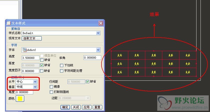

通过右击文本,弹出的右键属性菜单中看到,文本的字体,高度以及宽度因子都受了format.dat的配置,保留缺省的不用去关,但是在下面的选项中默认的并不理想 截图04.jpg

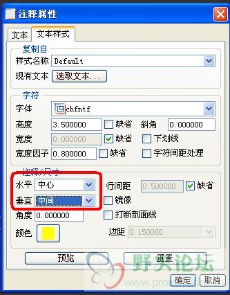

需要改为如图所示: 截图05.jpg
但是一个一个的去修改很麻烦,我常用的方法有两种:

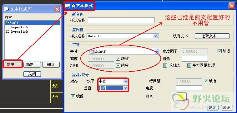

第一种:直接在文本上修改,鼠标框选标题栏,然后等文本全部亮显后,鼠标右击任意一个表格,右键选择“文本式”,如下图: 截图06.jpg
然后在打开的对话框中进行适当的设置,如下图所示: 截图07.jpg
第二种方法(好饿啊,午饭还没吃):

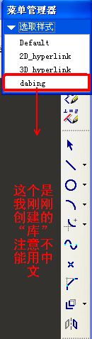

在进入格式新建的系统环境后,单击菜单下的“格式”然后选择“文本样式库”,如图: 截图08.jpg
然后在打开的文本样式库中新建一个“库”,有点类似于cad中的“图层”,然后进行相关设置,注意:名称不能为中,如图 截图09.jpg
之后,我们需要将所建立的“库”置为当前以用于调用,方法是:再次单击菜单下的格式,然后选择“缺省文本样式”,如图: 截图10.jpg

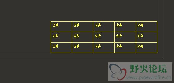

利用第二种方法时,建议在创建文本前,不用返工。
