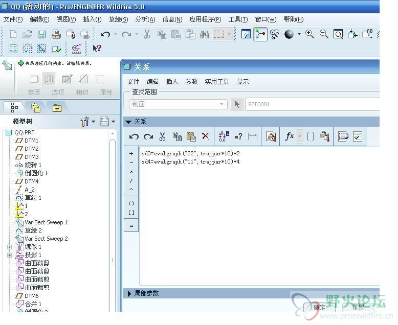

我要可变截面扫描个QQ脚
可在关系式窗口输入关系式后按确定
它还回弹到关系式窗口
什么原因啊

发表于 2009-10-20 12:40 | 显示全部楼层
发个图片给大家看看啊

成功了
382
495
发表于 2009-10-20 13:36 | 显示全部楼层
这个在论坛山有高手指点过了吧,昨天还看到过,呵呵
只要改变一下变截面扫描的草绘原点就好了,在轨迹上再创建一个新点。
