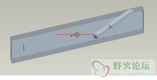

我想得到图中2的零件 ,其他的辅助零件想删除掉,苦于没办法,希望高手指点迷惑,谢谢!
该图是这样的。
首先通过混合得到一个梯形台,然后在表面抽空0.3的壳。就是图1了。接着在抽空的面上拉伸(形状随便,主要是要和抽壳的面相交,而这个相交很重要),通过拉伸里面的设置“拉伸至下一个曲面”。从而得到2.现在2零件得到了,可是我只想要2,其他的删除不了,如果删除了,直接连2也删除了,小弟很不解?不知道还有什么办法好用,我只想要2零件,这样简单的都不会。哎 高手,快来帮忙啊!在此先谢谢了!

发表于 2009-10-20 09:19 | 显示全部楼层
晕~~你连个图片都没有~~怎么知道你要哪两个零件~~????新建一个PRT~~插入~~共享数据~~复制几何~~来自文件就选择你先前的PRT~~复制过来实体化就OK了~~
 楼主| 发表于 2009-10-20 09:28 | 显示全部楼层
谢谢高手,我不知道怎么显示图片啊 只能上传图片文件了!我想要一个零件,可是这个零件需要在第一个零件辅助下生成的,不过生成后又不想要第一个零件,郁闷就是不知道怎么删除!您能否帮忙啊谢谢

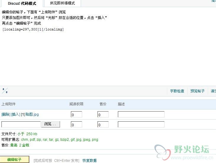

发表于 2009-10-20 09:33 | 显示全部楼层
回复 4# airtreeyoung 的帖子
编辑你的帖子,下面有“上传附件”浏览
只要添加图片即可,然后将“光标”放在合适的位置,点击“插入”
再点击“编辑帖子”完成
建议你在寻求帮助时尽可能的贴图,把问题讲清楚,这样方便别人理解你的意图,利于问题的解决

 楼主| 发表于 2009-10-20 09:45 | 显示全部楼层
听不懂哦!只要能得到2就行,其实那个0.3可以不管它,我只是想得到拉伸零件(只是这个拉伸要跟一个斜面相交,“拉伸至下一个曲面”)不知道你说的草会什么意思?
 楼主| 发表于 2009-10-20 09:49 | 显示全部楼层
好像不行吧,没有去除掉相交部分哦,2零件一端形状不是方的 应该是斜的 ,;因为它是跟斜面相交后形成的啊,
