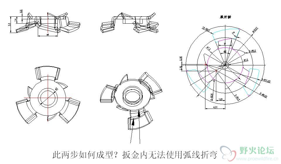

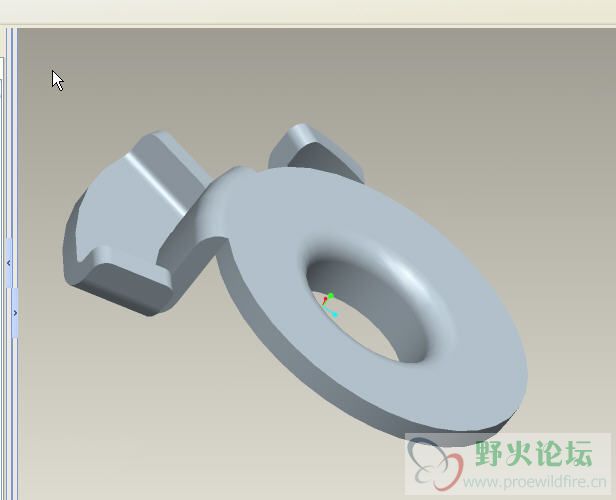

因为我们以前公司的高手走了,把3D档都带走了,这个图现在我们公司无人能画出,急请高手解决一下为谢,图一如何成型变成图二,他的折弯部位是沿弧线折的,我不知道他是怎么做到的,我已经试了很多方法,都做不出,请教高手来帮帮忙~~~~~~混合的话比较麻烦,折弯又不能使用弧线,弯曲成型又成型失败,痛苦啊~~~

钣金模块里面不可以吗?

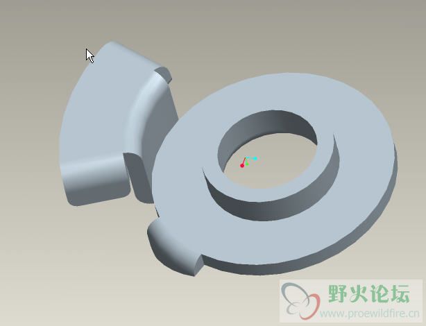

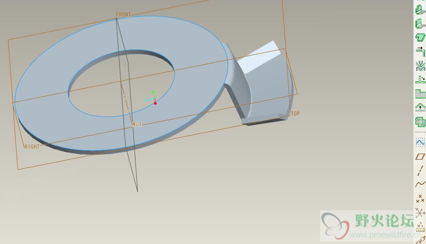

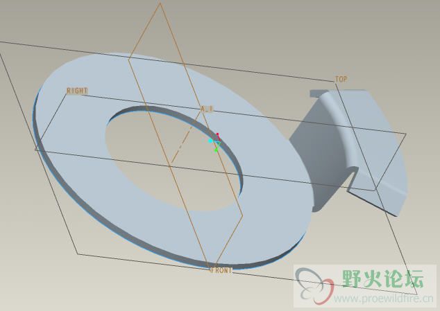

看一下是不是你想要的效果啊?
随便画了一下,看一下是不是你想要的效果啊?

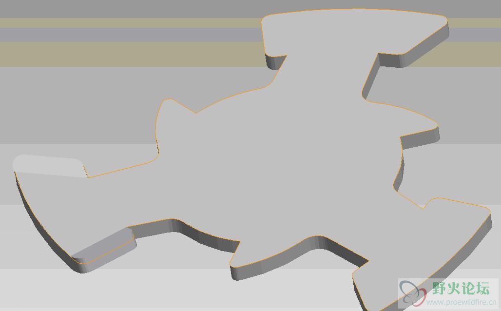

不错不错,高手啊,怎么搞的啊?但是你画的比较简单哦,我把图纸尺寸发上去吧,帮下忙,谢谢。 1.rar (75.08 KB, 下载次数: 33)

6楼别冲动批示先,你会搞么?我觉得有难度,而且是非一般的难度,平面图别管先,主要是做出效果,你会做么

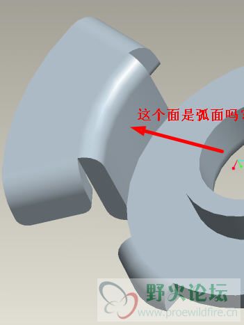

这个钣金有些地方是比较难搞,还没有想到好的方法
这个钣金有些地方是比较难搞,还没有想到好的方法,郁闷
请教一下楼主,这个面是??
请教一下楼主,这个面是??

是弧面
