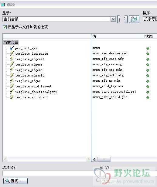

选择菜单栏"工具"->"选项"->在选项栏处输入force_new_file_options_dialog 设置
为yes就ok了!
2.
我来答:
打开PROE>工具>选项>在打开的面板中找到
选项>在下面框中输入template_solidpart
在右框(值)中输入mmns_part_solid.prt>
保存在CONFIG文件退出。
3.(打开PROE>工具>选项>在打开的面板中添加更忙改也可的,方法同1,2)
把默认的全部变成mm制的不是更好吗??
应该是添加下面的这些到config.pro里就行了
drawing_units mm
pro_unit_sys MMNS
template_designasm mmns_asm_design.asm
template_mfgcast mmns_mfg_cast.mfg
template_mfgcmm mmns_mfg_cmm.mfg
template_mfgemo mmns_mfg_emo.mfg
template_mfgmold mmns_mfg_mold.mfg
template_mfgnc mmns_mfg_nc.mfg
template_mold_layout mmns_mold_lay.asm
template_sheetmetalpart mmns_part_sheetmetal.prt
template_solidpart mmns_part_solid.prt
设置完成如图
