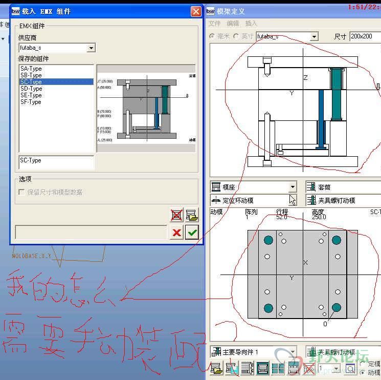

这是我从网上下的EMX5的使用方法视频中截取的图片。视频中在调用模架库时,在左边对话框选中模架型号后,在右边对话框中会自动显示出模架,而我在用的时候却要一个板一个板的手动转配。这是怎么回事儿呢?希望知道的朋友指点指点。
我用的是proe4+EMX5 M060,难道是版本的问题吗?

你理解错意思了,不是让你手动装配,是默认模架没有的才需要加上去,就是说假如你没有垃圾钉,你就选上垃圾钉就行!供应商里有给的零件就不用再加上去!!

我用的时候右边画圈那两个窗口是空白,连模板都没有啊(由于是练习我选的就是自带的标准模架)。

应该是这两个文件丢失了,放到C:\Program Files\emx5.0\components\mm\asm\empty_template\futaba_s重启PROE应该可以了,

点一下‘EMX组件’钩号上面的那个按钮就行了

点一下‘载入EMX组件’钩号上面的按钮就好了
